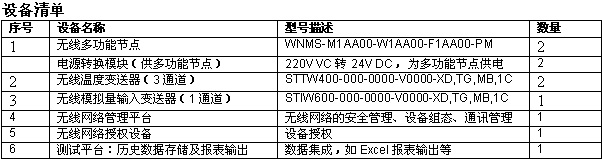

为验证无线变送器在现场的抗干扰能力、确保可靠稳定的工业等级的数据传输、以及友好的共存能力,贵州电力试验研究院和Honeywell公司于2009年5月7日把Honeywell公司的无线产品(2台多功能节点、2台无线温度变送器和1台无线模拟量输入变送器)安装在贵州省盘县电厂进行测试。在测试时间5月7日9点到5月7日14点期间,无线变送器每隔1秒采集一次电厂1号炉烟道温度数据,并通过多功能节点构建的无线mesh主干网络,同上位工作站进行数据集成(如历史数据存储、实时数据显示、Excel报表输出等)。

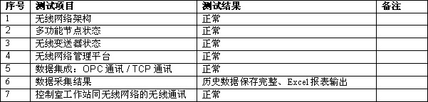

无线变送器在电厂测试现场的工作状况正常、通讯可靠稳定,数据通过标准通讯方式集成至工作站,评估项目如下:
情况描述:
- 无线变送器安装位置:3台无线变送器安装在1号机组锅炉岛1-4号烟道9米层温度测点处,无线温度变送器T1 (#3) 的第一个通道测量4号烟道温度,第2个通道测量3号烟道温度;无线温度变送器T2 (#4)的第一个通道测量2号烟道温度;由于只带了3支热电偶,故温度变送器的其它通道没有接入温度测点,短接测量大气温度;无线模拟量变送器H1(#5)安装在3号、4号烟道之间,没有接入测点
- 多功能节点安装位置:多功能节点#200安装在1号机组锅炉13米层,锅炉本体侧。多功能节点#213安装在控制室附近/甲侧给煤机处。见下页设备安装示意图及附件8照片和附件2.2.1的网络通讯拓扑图。
- Mesh主干网络:2个多功能节点直接无线通讯,构建快速通讯mesh无线主干网络,通讯状态良好。见附件2.2.2
- 3台无线变送器同多功能节点#200通讯状态良好(信号强度在-30dbm左右),而且能够同时绕开锅炉本体同控制室附近的多功能节点#213直接通讯(信号强度在-70dbm左右),实现多路径冗余跳频通讯。见附件2.2.1
- 数据采集时,工作站有线连接在多功能节点#213上,输出实时PV值及历史数据,输出Excel报表
- 工作站能够在控制室里,以无线的方式直接同多功能节点#213和多功能节点#200无线通讯,实现数据集成和实时状态监测
- 测试结束时,把2台无线变送器移动到1号炉50米层省煤器处,无线变送器仍然可以同时与多功能节点#200和#213通讯;并且在整个移动过程中,无线变送器仍然同多功能节点的不间断无线通讯

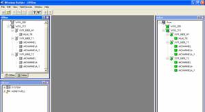

- 设备管理功能:无线变送器的在线远程组态;多功能节点及无线变送器的诊断信息
- 网络通讯管理功能:可视化现场无线网络的通讯拓扑结构(动态、自组织);监控无线网络的通讯状态及设备状态监控

附件三:无线变送器的组态、通讯状态及安全管理
实时显示各测点的PV值,实时显示变送器中的所有诊断信息,支持预防性维护,支持远程在线组态。
