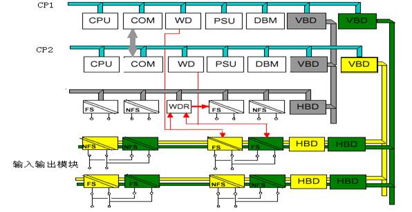

苯酚FSC系统机柜采用FSC-1002D配置。即冗余的中央控制器、部分冗余,部分单个的I/O模块配置方式。结构如下图2所示
图2 CP(中央控制器部分)是模块化的微处理器系统,是FSC系统的核心部分。每个CP都由CPU、通讯口(COM)、WATCHDOG 和I/O通信接口等组成。每个CP上都有一个VBD和一条V-Bus,用于控制所有I/O模件。一个VBD可以控制10个I/Orack,即I/O卡笼。每个I/O卡笼由HBD控制H-BUS通讯。CP从现场读入数据,按照逻辑图中组态的控制程序执行,并将执行结果传输到输出模块,并且对FSC硬件做连续的测试,确保系统安全可靠。冗余的CP之间通过专门的通讯线路保持同步,并将两个CP的输出结果进行内部校验,以保证逻辑关系的正确性。当其中一套CP发生故障时,不会影响到另一套,自动切换到另一套CP,切换过程实现0延时切换,也就不会影响生产过程。同时双CP结构在对组态进行修改时,分别在一套CP 上进行,不会影响装置的运行。

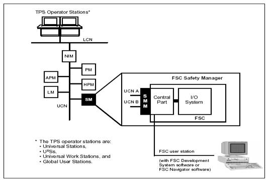

三、FSC系统的通讯端口设置: FSC系统具有强大的通讯功能,可以支持冗余CP之间的通讯,FSC与FSC之间的通讯;与组态维护PC之间的通讯及与TPS系统的通讯等。
每个CP最多可容纳4个通讯模块,卡的序号由左向右排放。每块卡上有两个通讯端口,可根据用户需要配备RS485,RS422,RS232等不同接口。8条通讯线路,可以单独运行,也可以通过通讯线路与具有标准通讯接口的系统/设备通讯。在苯酚装置FSC系统中,共设置了三块通讯卡COM1、COM2、COM3,每块卡上有A、B两个通讯口。
1、FSC系统内部通讯
RS-422通讯口 通讯卡1(COM1)A通讯口,作为冗余CP间的通讯端口(冗余CP间通讯必须用RS-422通讯口,且为第一块卡第一个口)保持冗余CP间同步,并将两个CP的输出结果进行内部校验,以保证逻辑关系的正确性。
2、FSC系统与PC机之间的通讯
这台PC机上有上三个COM口分别对应如下通讯口,进而建立了工程师站、FIX站、SOE站与FSC控制柜之间的通讯。
RS-232通讯口 通讯卡1(COM1)B通讯口
RS-485通讯口 通讯卡2(COM2)A通讯口
RS-232通讯口 通讯卡2(COM2)B通讯口
3、与HONEYWELL TPS系统之间的通讯
FSC系统可以通过通讯卡SMM挂在UCN网上,成为UCN网上的节点,也可以RS-233/485通讯方式通过HPM上的SM卡(串行通讯卡)将数据传送到TPS系统中。
在本系统中通过10008/2/通讯卡(COM3)利用UCN电缆与HONEYWELL TPS系统建立起通讯。如图3所示:
图3

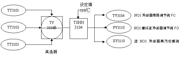

氧化塔PT-1的联锁:TT3105A、TT3106A、TT3107A分别是氧化塔PT-1的上部、中部、下部的三个温度,当其中任一温度超过106℃时,氧化塔PT-1就产生温度高报警。
TT3101、TT3102、TT3103是氧化塔PT-1的上部、中部、下部的三个温度,TY3104B是一个高选器,TSHH3104是二级温度联锁设定值。TV3104是氧化塔PT-1的冷却器旁路调节阀,故障关(FC),即联锁时此阀关闭;FV3110是氧化塔PT-1循环至冷却器调节阀,故障开(FO),即联锁时此阀打开;XV3110是氧化塔PT-1冷却器蒸汽切断阀,故障关(FC),即联锁时此阀关闭。三个温度点通过高选器输出其中最高的温度值。正常条件下,三个温度都应低于二级温度联锁设定值110℃,此时,TSHH3104输出为1。当三个温度中有任一个高于设定值110℃时,通过高选器输出后在与设定值比较输出0,这时阀开始动作:TV3104关闭、FV3110打开、XV3110关闭。切断蒸汽加热,达到使温度降低的目的。
二级温度联锁FLD图如图4所示:

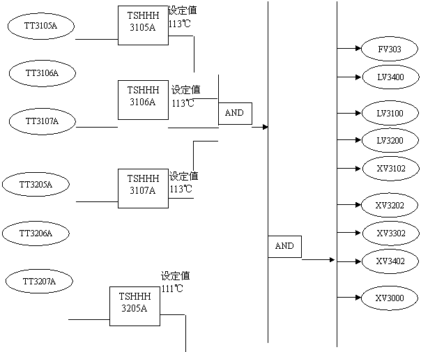

图4 相对于二级温度联锁,氧化塔的三级温度联锁相对复杂,且只要有一个塔的一个温度超过各自的三级温度联锁设定值,整个氧化塔就停车(PT-1、PT-2、PT-3、PT-4都停)。其FLD图如图5所示:
图5 TT3105A、TT3106A、TT3107A分别是氧化塔PT-1的上、中、下三个温度,TT3205A、TT3206A、TT3207A分别是氧化塔PT-2上、中、下三个温度,每个温度点都要与设定值进行比较,正常条件下,每个设定值比较器输出值都是1,经过与门(AND)输出1。FV303是氧化塔PT-3进料调节阀,气开阀;LV3400是氧化塔PT-4液位调节阀,气开阀;LV3100是氧化塔PT-1液位调节阀,气开阀;LV3200是氧化塔PT-4液位调节阀,气开阀;XV3102是氧化塔PT-1进料切断阀,气开阀; XV3202是氧化塔PT-2进料切断阀,气开阀; XV3302是氧化塔PT-3进料切断阀,气开阀; XV3402是氧化塔PT-1进料切断阀,气开阀;XV3000是氧化进料加热器蒸汽切断阀,气开阀。当有任一温度高于设定值时,经过比较器输出0,联锁,FV303、LV3400、LV3100、LV3200、XV3102、XV3203、XV3302、XV3402、XV3000关闭,整个氧化单元停车。
氧化塔PT-3、PT-4三级温度联锁设定值与PT-1、PT-2不同,分别是109℃、107℃。
