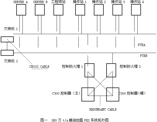

        1 主要的硬件部分
        A 控制防火墙(CONTROL FIREWALL):
        C200控制器、操作站和服务器不能连接到控制防火墙,但是C300控制器必须与控制防火墙连接,控制防火墙通过UPLINK可以连接到交换机上。可以使得广播信息风暴得到抑制,C300控制器不受上层IP网络通讯量的影响。
        B C300控制器:
        控制器冗余配置时,采用两个完全相同控制器,从而可以实现真正意义上的全冗余,基本控制器和冗余控制器之间的同步对用户是完全透明的,两控制器完全相同,物理上没有主副之分,谁先运行谁为主。当控制器故障发生时自动进行切换,切换时间对应用来说是可以忽略不计的。
        每个C300控制器有2个I/O LINK接口和一个CEE。控制器上有FTE地址拨码开关,可以拨到相应的位置,260万t/a蜡油加氢控制器地址为131、132;133、134。
        C C系列I/O卡件:
        有HART AI卡、LLMUX卡、HART AO卡、DI卡、DO卡,卡件上有相应的地址跳线开关。
        D 通讯网络FTE:
        服务器通过专利技术的容错以太网FTE和控制器通讯,服务器和操作员站之间也通过容错以太网通讯。FTE(FAULT TOLERANT ETHERNET)是PKS的控制网络,提供了容错的特点以及快速的网络响应,而且提供了工业以太网控制应用的安全性。容错以太网意味着网络是冗余配置(物理),但是采用单一网络结构(逻辑),所以切换速度快可达1秒,它可提供比普通以太网更多的通讯路径,以先进的多路由选择替代双网结构的传统冗余模式网络,FTE节点之间有4条路径。

        根据I/O点数及装置的监控要求,考虑备用余量,配置了一对控制防火墙,两对冗余控制器,4个C系列I/O机柜和一个网络柜。一对冗余的服务器,一台FLEX工程师站,4台CONSOLE操作站。两台CISCO交换机和两台作为TERMINAL SERVER的MOXA SERIAL NPORT 5630-8。

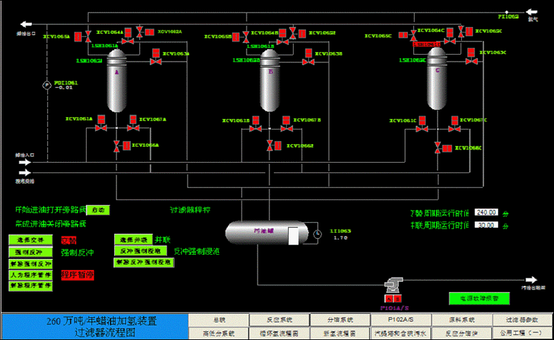

C 原料油过滤器的SCM程序:
        260万t/a蜡油加氢采用的是温州海米特公司的ZFG-Ⅱ型自动反冲洗过滤系统,过滤器流程见下图三。 装置设有A、B、C三个过滤容器,工艺操作时,运行方式可以选择是交替模式(两开一备)或者并联运行模式,初始状态下所有自控阀门处于关闭状态。
        本过滤器的所有控制阀及仪表为32个,其中21个控制阀、8个液位开关、1个压力变送器、1个差压变送器、1个液位变送器,为了保证产品质量,保证运行的可靠性,每个控制阀都配有回讯器,使得程序控制系统能够随时监控阀门的工作状态。每个过滤器上的7台阀门分别是:XCV1061原料进口阀,XCV1062原料出口阀, XCV1063下排气阀,XCV1064上排气阀,XCV1065进气阀,XCV1066快排阀,XCV1067柴油进口阀。
        该过滤系统的交替或并联运行模式选择,自动反冲程序,柴油浸泡反冲程序以及各个过程中阀门动作的时间和先后顺序都是用PKS系统的SCM编写的顺控程序自动执行的,其中包括主程序MAIN以及HANDLER:START、HOLD、RESTART、INTERRUPT,编写调试应用后效果很理想。

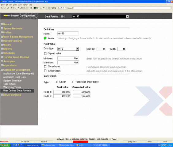

  2. 在Quick Builder中建立Channels,设置Terminal Server、 Modbus RTU;再建立Controllers,设置Data Table类型:Digital Output、Digital Input 、Input Register 、Holding Register;最后建立Points,设置PV Source Address, Point Id填写在DCS操作站中该通讯点调用显示的位号。
  3. 以上的通讯参数设置必须和第三方系统即ESD系统、MTL多路温度采集器、机泵运行状态系统、3500系统中的设置一致,而且数据类型及相应的地址必须正确。
  4. 另外在建立Points时PV Source Address的设置格式:ESD系统为ESDCONMOD1 10(DO点) ,ESDCONMOD2 100(DI点),ESDCONMOD3 11 AI150(AI点),ESDCONMOD4 1 AI100(AO点);MTL多路温度采集器为MTLCONMOD1 15 U16B(AI点),Range Value为0-6553;机泵运行状态系统为LOWMOD1 2(DI点),HIGHMOD1 2(DI点);3500系统为3500MOD1 5001 U16B这种样式。 其中AI150是ESD系统到PKS系统的数据值的转换,见图三。

        260万t/a蜡油加氢PKS系统采用C系列的I/O,共有4个控制柜和一个网络柜,从安全栅柜过来的信号线接到卡件的接线端子上,其他需要连接I/O LINK 电缆和29根网络线。其中一定要注意,两台交换机之间的级联线是CROSS OVER CABLE,另外网络线的颜色是黄色FTE A,绿色FTE B。
