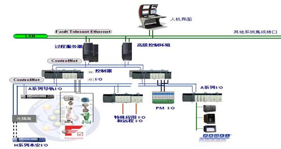

 Experion PKS系统结构图 ???????? Experion PKS是霍尼韦尔推出的最新控制系统,Experion PKS使用的技术也可以与霍尼韦尔原有的系统进行集成,如TPS和PlantScape系统等。
基于Windows 2000的服务器, 利用高速动态缓存区采集实时数据,提供报警、显示操作、历史数据采集、报表报告等服务功能;HMIWeb技术基于工业标准的html文件格式和Web浏览器的访问界面;紧凑型的混合控制器;面向对象的组态工具;ControlNet,容错以太网络;基金会现场总线技术;专利的Profit Loop技术,这些构成了Experion PKS过程控制系统的体系结构。
(1)主要的硬件部分 A 混合控制器C200:因为针对模拟和数字两种应用兼顾设计的,所以称为混合控制器。控制器冗余配置时,采用两个完全相同控制器,从而可以实现真正意义上的全冗余,基本控制器和冗余控制器之间的同步对用户是完全透明的,两控制器完全相同,物理上没有主副之分,谁先运行谁为主。当控制器故障发生时自动进行切换,切换时间对应用来说是可以忽略不计的。
每一个控制器通过I/O机箱可以挂接64块I/O模件,通过I/O链接接口模件(IOLM)将PMIO接入控制器,I/O链接接口模件(IOLM)、通讯、IO处理器卡件均可实现冗余。
B PMI/O(过程管理站输入/输出系统):PMI/O采用TPS系统的过程管理站的I/O产品,具有如下特点:诊断能力,故障介入测试,与现场一体化的供电,冗余I/O,在线维护,冗余的XPM电源系统。
C 通讯网络:服务器通过Controlnet或者是专利技术的容错以太网和控制器通讯。服务器和操作员站之间通过(容错)以太网通讯。ControlNet是一种令牌总线网络,可冗余,通讯速度5Mbits/sec。
容错以太网意味着网络是冗余配置,但是采用单一网络结构,所以切换速度快可达1秒。它可提供比普通以太网更多的通讯路径。

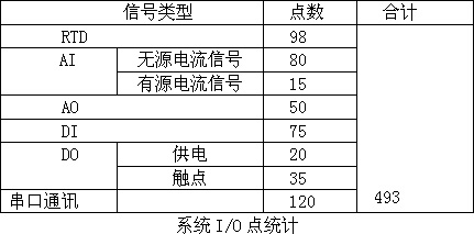

根据系统监控要求,确定系统需要检测和控制的点的数量(I/O点),列出清单说明测点类型。
此外,空压机,增压机自带控制器,需要RS485/MODBUS 通讯采集120个参数。

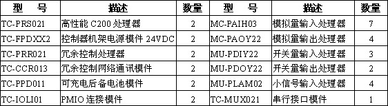

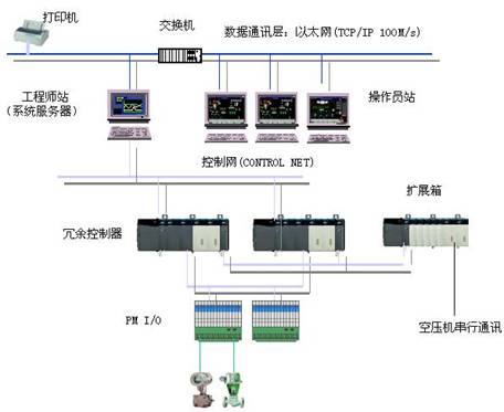

根据I/O点数及厂家的监控要求,考虑备用余量,配置了一对冗余控制器,2个PM I/O机箱。
因PKS服务器数据库点是集成点,一个CM内可能包含几个控制I/O点,所以服务器点数选400点,系统配备了1个服务器(它也可兼操作站),3个操作站。 此外,还配备了一台针式打印机,用来打印报表,事件报警,一台喷墨彩色打印机用来打印画面,程序。
下图为配置图:

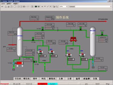

先用HMIWEB DisplayBuilder程序绘制流程画面 , 然后进入Station,进行操作组,历史趋势显示组,历史事件归档,报表,安全等的设置。
几个特点:
1 流程画面采用HTML格式,支持VB脚本,ACTIVE X组件,支持弹出式画面,界面统一采用1024×768的分辨率。下图展示了预冷画面。
2 系统提供了大量的标准显示画面,除了需要绘制用户流程画面外,像报警,历史数据等其他功能显示界面,无需再进行图形绘制,系统是标准化的,只需将参数填入即可。 这对于界面统一,系统稳定运行,减少组态工作量,加快工程速度很有意义。
