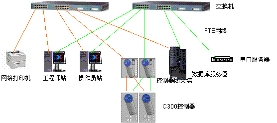

DCS系统采用了HONEYWELL公司最新的Experion PKS-C300控制器。系统的基本结构简图如下:
3.1.2 单套装置DCS系统的配置方案
针对具有现场机柜室的装置,DCS系统均按下列原则进行配置:
1)系统的所有机柜均安装在现场机柜室,另外在现场机柜室内设有工程师站、开停工用的操作站。
2)通过配置OPC服务器或串口服务器,与装置的其它控制系统(如机组PLC、装置的先进控制系统等)进行通讯,将数据采集进DCS系统后,统一上传至联合控制室,以及全厂生产调度中心。
2)在联合控制室内安装多台操作站、打印机等,实现日常的生产控制、监测、报警及报表输出等操作。
3)为了保证数据的传递速度,从现场机柜室的CISCO2960交换机引出2路通过光缆连到联合控制室,其中1路连接另1台CISCO2960交换机,用于本装置操作站、网络打印机的连接;另1路连接到CISCO3750交换机,负责将数据进行上传,供生产中心和总厂调度指挥中心使用。

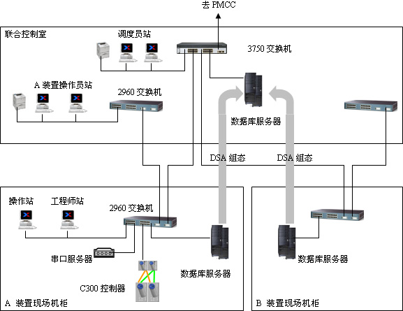

3.1.3 联合控制室DCS系统的配置方案
联合控制室主要实现对各生产装置的日常监控、操作,以及作为生产中心的调度室,负责对所辖装置的生产数据进行集中处理、显示,用于调度人员协调、指挥生产。因此联合控制室DCS系统的配置原则如下:
1)配置1台数据库服务器,通过DSA组态,将各装置的生产数据都集中过来,配置2台调度员操作站,连接到这台数据库服务器,负责对中心的所有装置进行监视。
2)配置1对CISCO3750交换机,用于连接各装置的DCS系统,同时与全厂的生产调度指挥中心进行连接,负责将生产数据上传。
联合控制室及某2套装置DCS系统的结构简图 (B装置简略) 如下

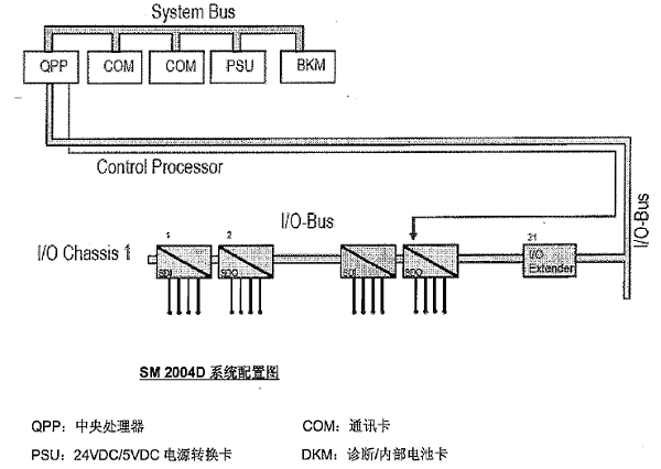

1)SIS系统采用了HONEYWELL公司最新的SM控制器。HSMS采用SM-2004D配置:冗余的中央控制器,冗余的I/O,按照DIN19250标准,SM-2004D配置符合TUV AK6级及IEC 61508 SIL3级标准安全认证。
这种两套完全平行运行、完全冗余的系统能对单系统容错。

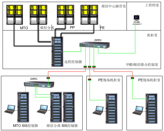

3)由于本项目采用联合控制室(UCR)和现场机柜室(FRR)结合的配置方式,正常生产时操作员都在联合控制室,因此生产装置SIS系统的辅助操作台设置在相应的联合控制室,而SIS系统控制器设置在相应的现场机柜室。
4)对于离联合控制室较远的装置,从辅操台到SIS系统的控制器无法用硬接线实现信号的可靠传送,因此在联合控制室设置了1台SIS远程控制器,辅操台上的信号先通过硬线接到SIS远程控制器的输入/输出卡件,SIS远程控制器与装置SIS系统控制器间通过TUV认证的冗余安全网来传送信号。
5)SIS系统通过冗余的通讯卡,通过FTE网络与DCS系统无缝集成。SIS系统的操作接口采用DCS系统的操作站,并在操作站上安装SOE软件(包含在DCS的基本数据库软件中)。

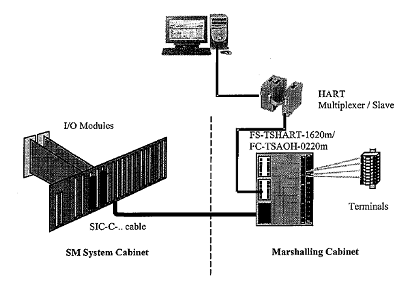

6) SIS系统的HART信号经过FTA时被分离出来,经过HART信号分离器MTL4842进入MTL4841模块,再经过RS485串行通讯接口接入AMS系统,实现智能设备的统一管理。

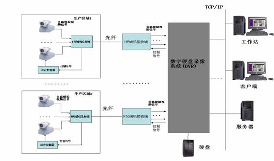

监控系统可分为前端设备区,监控中心和传输网络三大部分。
装置现场的摄像机信号先接入安装在就地就地机柜室的光端机,通过光纤传到联合控制室,再经过光端机接受后转变为视频信号进入数字硬盘录像系统(DVR)进行录像。距离联合控制室较近的视频信号则通过视频电缆直接连到数字硬盘录像机。
视频信号被压缩成数字信号后存储,同时数字硬盘录像系统连接到联合控制室内的网络交换机,工业视频集成系统HIIS的视频服务器通过网络交换机与数字硬盘录像系统DVR相连,通过DVR对前端摄像机及数字硬盘录像机来的视频信号进行控制和管理。
视频网络采用专网来进行视频的传输和监控。

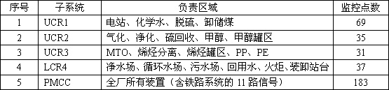

根据全厂控制室的划分情况,全厂整个监控系统包括四个完整的子系统,以及PMCC总体监视部分。见图3.3.2-1
各子系统负责的装置区域如下表

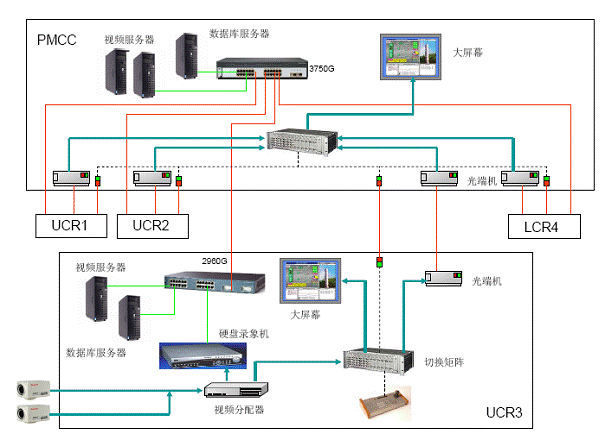

各子系统与PMCC的连接简图如下:
3.3.3 CCTV系统与DCS系统的集成方案
DCS工作站通过自身携带的双网卡与CCTV系统专网的网络交换机连接。同时保证两个网络分布在不同的网段。DCS工作站安装CCTV系统监控软件HIIS客户端后即可在授权的情况下对前端监控设备进行监控和管理。

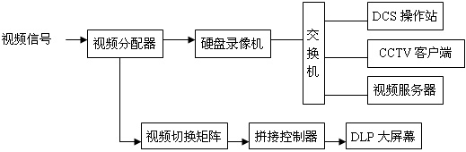

3.3.4 CCTV视频图像在大屏幕上显示的集成方案
视频信号经过数字压缩变成网络信号后,画面分辨率为300*200左右,该信号送大屏幕系统上显示的尺寸不能过大(不能超过50英寸),否则画面清晰度就不理想。而本项目选择的大屏幕系统,单屏为70英寸。为了能在整个大屏幕系统上显示清晰的画面,采用以下方案:
联合控制室内的所有视频信号在由现场传输到控制室后通过视频分配器分成2路,1路进入控制室的数字硬盘录像机,另1路进入视频切换矩阵。进入视频切换矩阵后根据需要输出8路视频信号到大屏幕显示。同时视频矩阵还输出另8路视频信号到PMCC,供PMCC的大屏幕显示。PMCC与各联合控制室的视频切换矩阵间的相互调用通过视频光端机的RS422接口连接实现。具体方案示意图如下:

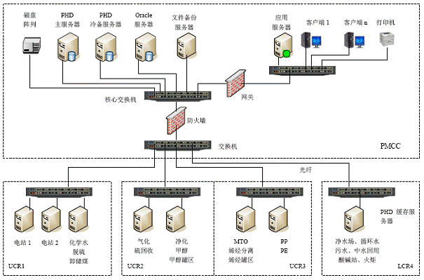

4 PMCC数据采集、存储、显示系统方案简介
4.1 功能简介
生产调度管理中心(PMCC)主要实现对生产过程的重要参数的监视,生产报表的打印和设备信息的管理。
建立一个统一的全厂范围内的数据平台,主要是从过程控制系统(DCS、PLC)获得、收集和存储包括过程变量、过程报警、系统报警、工作记录等实时数据和信息至该数据平台,加工成心的信息资源,提供给调度人员。
提供开放的数据接口,为将来全厂信息系统全面集成奠定基础。
4.2 方案介绍
4.2.1 实时数据库的选择
由于全厂的DCS系统均采用HONEYWELL公司的产品,而且HONEYWELL公司的Uniformance PHD核心软件采用成熟技术和成套软件,具有很高的安全性、开放性、先进性、可扩展性,因此选用Uniformance PHD作为实时数据库采集平台,为后续项目打好信息化平台基础。
4.2.2 系统结构
4.2.2.1 数据接口
霍尼韦尔的EPKS服务器,可以利用内部接口与PHD进行通讯;其它厂家控制系统或PLC,只有支持OPC通讯,即可进行数据通讯,也可定制开发数据采集数据交换接口。
4.2.2.2采用缓存服务器—主服务器结构
来自DCS、PLC等控制系统的数据,先传输到EPKS或OPC服务器,缓存服务器负责从EPKS或OPC服务器获取相关数据,主服务器与缓存服务器同步更新,当主服务器与缓存服务器间的网络发生故障时,则数据可先保存在缓存服务器中,待网络恢复后,这部分终端数据可自动上传到主服务器。
系统网络拓扑图
4.2.2.3 缓存服务器和主服务器之间采用防火墙
为防止病毒侵入DCS,造成DCS系统故障,霍尼韦尔支持成熟防火墙技术,严格禁止除数据库主服务器以外的机器对EPKS服务器和OPC服务器的访问,确保底层控制系统的安全性。
4.2.2.4 磁盘阵列
数据安全是整个数据采集、存储系统的关键,因此采用了PHD主服务器加磁盘阵列双机冷备的配置,两台PHD服务器硬件配置完全一样,安装的软件完全一致,设置PHD数据文件到磁盘阵列。当运行的服务器出现故障时,人工切换到另1台PHD冷备服务器,不会影响数据采集。
