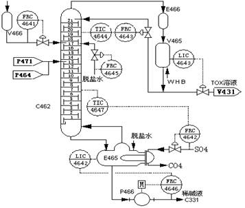

2.1  C462精馏塔的工艺流程
       C462是浮阀塔精馏塔,用于系统中含有微量NaOH的三聚甲醛的精馏,将NaOH除去后,把三聚甲醛回收到系统中去。带控制点工艺流程图如图1所示,进料为变频调速控制流量,由泵P464、P471打入的含碱三聚;由再生碱液蒸发器间断蒸发后送到V466,通过FRC4641进行控制的汽体冷凝液。为防止糖类生成,向塔内加入脱盐水,通过FRC4645进行控制。
       工艺上主要通过塔顶和塔底两个温度控制系统来控制产品质量。塔底通过蒸汽调节FIC4642、TIC4647,防止三聚超标。塔顶由回流控制FRC4643与TIC4644调节顶部三聚浓度,并使采出中不含有钠离子
http://www.honeywellps.com.cn/NewsEvent/paper2008/一种新型控制器的应用_files/image001.jpg
图1. C462工艺流程图

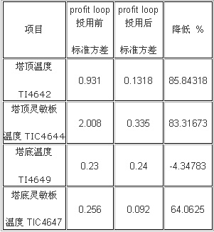

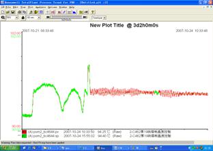

5.2  质量指标得到提升
       Profit Loop投用后,控制器很好地克服了模型误差、强耦合、多干扰、未知干扰等不良因素的影响,精馏塔达到了稳定运行、提高产品质量的效果。原来精馏塔灵敏板温度波动较大,只能作为一个操作的参考变量,而现在成为一个生产指标,给进一步的优化打下了坚实的基础。从表1-1可看出,TIC4644
自投用Profit Loop后,波动幅度大幅度减小。
表1-1  C462控制效果对照表
http://www.honeywellps.com.cn/NewsEvent/paper2008/一种新型控制器的应用_files/image021.jpg
图10. TIC4644投用前后对照
