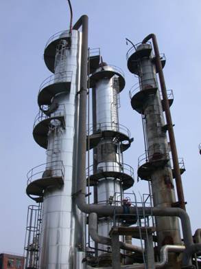

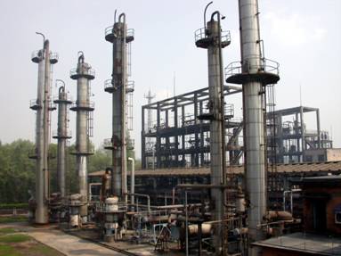

2)VAC合成与精制
图1:合成工序
图2:精馏工序

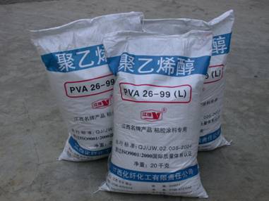

图6:PVA成品

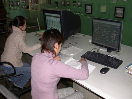

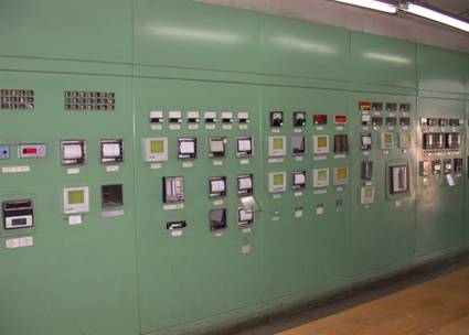

图7:改造前控制室
图2:DCS改造后控制室

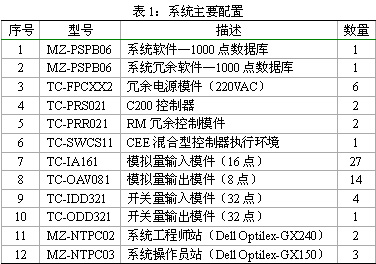

3.1系统配置

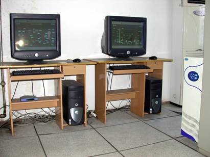

        该系统硬件包括2台服务器(冗余配置)、3台工作站,一对冗余配置C200控制器和输入输出卡件和冗余电源系统。其系统配置如图1示:
图7:冗余服务器

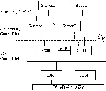

3.2系统结构[2]
        PlantScape Process采用四层网络结构,从下之上分别为:I/O Network(输入输出网)、Supervisory Network(监控网 )、Plant Information Network(工厂信息网)和Bussiness Network(商务网),上两层采用TCP/IP协议,下两层采用ControlNet,我们采用了下面的三层网络,下两层网络采用冗余配置,其系统结构如图1示:
图8:PlantScape Process系统结构示意图

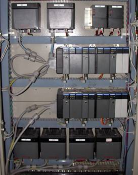

图9:控制器机柜
      C200控制器运行在50msCEE执行环境上,通过RM的光缆通信实现两个C200的数据库同步和透明切换冗余。服务器采用主从服务器结构,从服务器在主服务器故障时自动切换为主服务器工作,提供与控制器的/RTU的通信、数据采集等功能,主从服务器要保证数据库的完全同步。

        由于操作控制室设置原仪表操作室,楼下就是电气配电室,其产生的电磁干扰对系统的正常运行有一点的影响,虽然对该操作室进行了电磁屏蔽,但开车时仍然发现由于电磁干扰造成工作站的CRT显示器画面抖动问题,特别是在大型设备如鼓风机的启动和停止瞬间,显示器画面无法进行监控,这严重影响了操作人员的正常系统监控工作和视力健康。后我们将CRT显示器更换为液晶显示器解决了该问题。

        对系统数据库的定期备份是系统维护很重要的一个环节,由于移动硬盘容量、速度、价格和易用性等各个方面均比磁带机优越,故使用移动硬盘进行备份介质最好。但在实际工作中遇到了问题,由于此次我们采用的是PlantScape Process的R320版本,服务器和操作站都运行在Windows NT4.0(英文版)操作平台上,而Windows NT系统不能识别USB设备,因此不能使用移动硬盘对系统进行备份。难道只能使用磁带机进行备份工作?
        经过摸索,我找到了一条解决的方法,通过试验发现PlantScape Client客户端软件Station可以稳定地运行在Windows 2000平台上,甚至在WindowXP平台上也能正常运行,于是可以通过网络将服务器上需要备份的数据库和系统文件复制到装有Windows2000的操作站上,然后使用移动硬盘在该操作站上进行系统备份。
具体的操作如下:
  1. 在Station3中安装了Windows2000(中文专业版)操作系统。系统分区采用NTFS格式,并保留了一个FAT32分区便于故障处理和恢复。
  2. 安装PlantScape Client软件,在安装时会出现问题:在Win2000下该软件不能安装完全,安装过程中会弹出错误提示。
  3. 通过网络访问Station4,将Station4中的C:\Honwelly文件复制到Station3中同目录下,覆盖已安装的文件后,Station3即可正常运行Station进行系统监控。
(注:Station软件必须先进行安装,再复制覆盖,否则不能启动Station。因为安装时有Dll文件和注册表文件需要安装。)
通过该方法,我们不但很好的实现了系统数据库备份问题,而且对操作站的维护变的很方便,例如我们使用Gost方法制作镜像备用硬盘;利用系统自带的磁盘碎片整理程序定期进行系统优化工作;不用外挂中文翻译平台等等。最后一点要提醒的是对服务器不能使用该方法,否则会出现系统故障。
