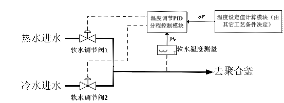

(1) 软水入料控制:
       为了节省升温过程,缩短单釜操作时间,软水入料采用热水进料,使得聚合釜温度略高于聚合温度,在加入引发剂后即可直接进行聚合反应。这是一个典型的分程控制,控制程序如图2所示:
图2

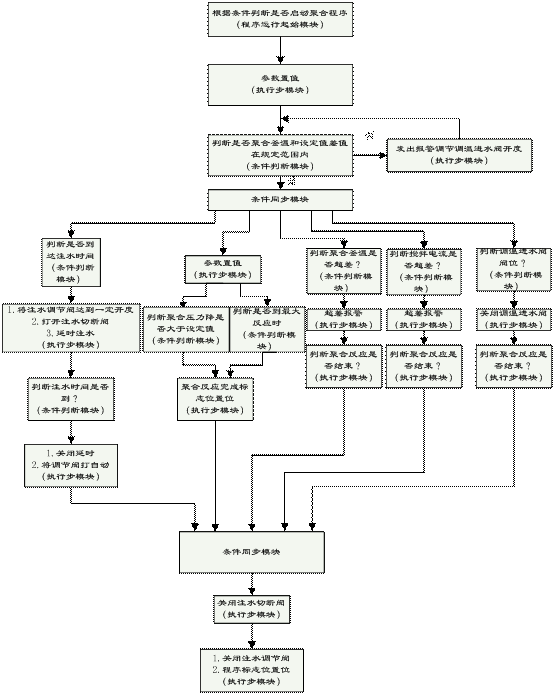

(5) 聚合反应终止的判定:
             在实际的生产过程中,聚合反应终止一般分为正常终止反应和紧急终止反应两种情况。控制程序根据聚合釜内压力、温度和反应时间来判断反应是否结束,在反应进行420分钟后无论釜内压力和温度是否达到规定值,都认为反应已经结束。如果在反应的过程中,出现了超温、超压等特殊工况,将加入紧急终止剂来紧急终止反应过程。聚合反应主要程序如图3所示:
图3
