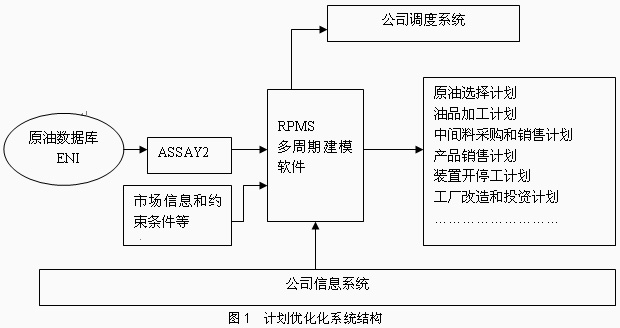

2 计划优化系统的结构
计划优化系统包括三个模块:ENI原油数据库、Assay2原油切割软件、RPMS计划优化软件。模型覆盖了大连石化分公司的所有工艺生产装置。图1下是计划优化系统的结构图。
 系统主要由三部分组成,原油数据库ENI、原油切割工具ASSAY2及多工厂多周期建模软件RPMS。
系统将以企业利润最优为目标,采用混合整数规划及非线性数据递归方法,求解短期计划或长期战略规划,如原料选择、产品调合优化、生产计划、投资计划、库存和供应管理、技术评价、确定装置的规模或扩建研究、投资研究等,建立最佳生产运行方案,准确地为生产经营提供采购、销售、装置运行、操作条件等最佳决策,进行全厂和单装置效益分析,实现企业经济效益最大化。

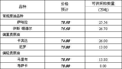

4.3 已知条件
- 生产装置运行工况以及市场所需产品的数量上限和价格。
- 预测原油价格如下:
4.4 设计方案
方案一:由计划优化系统自由选择进口原油采购品种和数量,允许生产部分减压渣油产品。
方案二:固定常规采购的大宗原油品种和数量,采购偏重原油,允许生产部分减压渣油产品。
方案三:固定常规采购的大宗原油品种和数量,采购偏轻原油,不生产减压渣油产品。

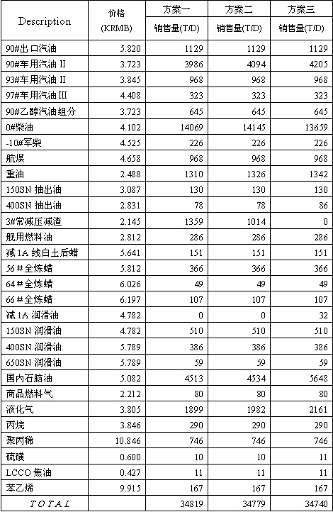

 4.5.2 产品产量比较报表

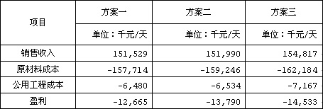

4.5.4 利润结果比较报表
4.6 运算结果分析
在方案一下亏损:12665/37097*1000=341元/吨
在方案二下亏损:13790/37097*1000=372元/吨
在方案一下亏损:14533/37097*1000=392元/吨
由此可以看出,利用计划优化软件运行的结果比人工制定的方案每吨油成本节约为31元和51元。
