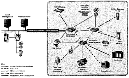

霍尼韦尔流程解决方案的OneWireless网络架构

单一架构、支持多种无线应用的工业无线网络拓扑结构能够为用户提供更大的灵活性,即可以支持控制层次的应用,也可以支持设备层次的应用,能够与无线变送器和Wi-Fi无线设备无线通讯。这种无线网络基本上是DCS控制网络的扩展和延伸。其拓扑结构将依赖W-VLAN技术来创建一个逻辑网络,用于人机交互界面过程显示和移动操作的全面应用。
单一架构、支持多种无线应用的无线网络在车间层次上更加容易维护和监控。它们采用了高速通讯的主干无线网络来传输数据,这样无线设备就可以利用无线回传,从而减少了现场设备和控制器之间的等待时间,并延长了无线设备的电池寿命。
